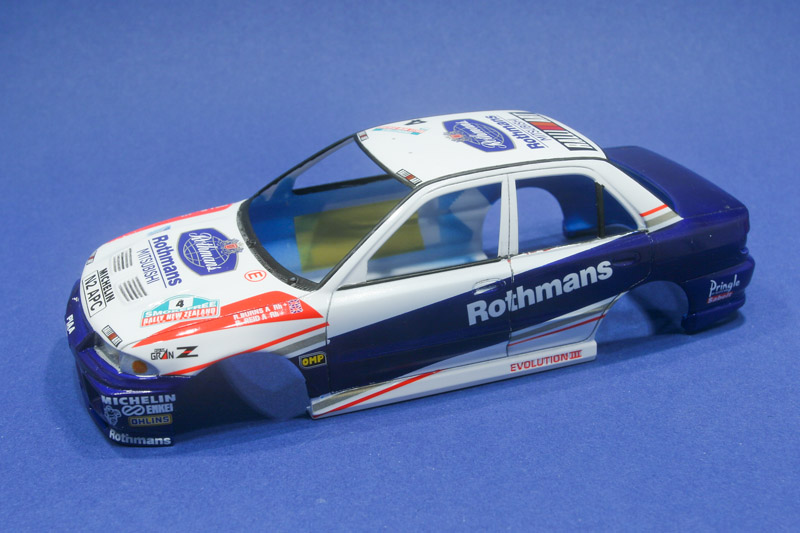

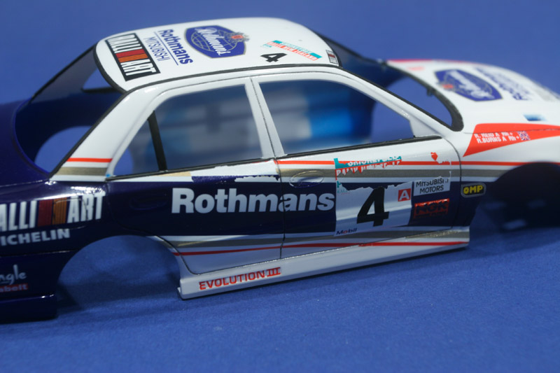

Dat is inderdaad klote, maar ik, en ik niet alleen denk ik, vraag me af hoe dat komt. Er was toch vernis over de decals gespoten.
En nu, is het nog te repareren, of moet je helemaal opnieuw beginnen.

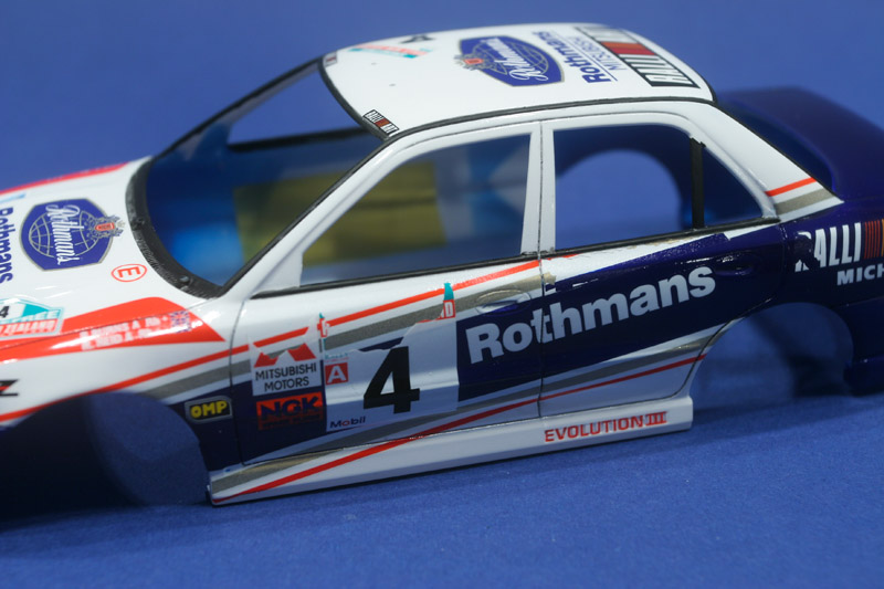

Zeker weten!
Inmiddels ben ik van de schrik bekomen en heb ik ook al weer een oplossing gevonden. Het geheel strippen van de body is geen optie. De decals zijn een combinatie van de decals uit de kit zelf en van een aparte set. Die laatste kan ik nog wel aankomen, de eerste wordt erg lastig zonder een nieuwe doos te kopen.
Ik heb dus de decals die beschadigd waren verwijderd zoals op de foto te zien is. De schade lijkt dan wel mee te vallen en beperkt zich tot de deuren en het linker achterscherm. Ook hoef ik zo alleen maar decals uit de nieuwe set te vervangen. Vreemd genoeg is de Rothmans decal gewoon blijven zitten
Ook heb ik Domino gemaild met de vraag of ze de decalset mee willen nemen naar Moveleo. Daarna is het een kwestie van de decals opnieuw plaatsen en een nieuwe blanke laklaag zetten. Intussen ga ik eens oefenen met het uit de vrije hand schilderen van raamrubbers
